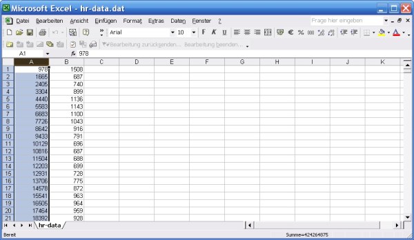

Removing a complete column from the hr-data.dat file:
1) Open MS Excel (OpenOffice should do too)
2) Open the "hr-data.dat" file in Excel and select " " (space) as separator character
3) Mark the entire column by clicking on the letter on top of the column ("A", "B", ...)
4) Press delete
5) Save the file in CSV format as hr-data-mod-dat
6) Now you may have to remove lines that contain zero with a text editor
7) Open the file in Kubios
I'll probably add an easier solution for this later.

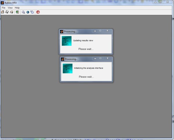

Hallo, finde ich ja super das es von der Idee bis zur Umsetzung nur 4 Tage brauchte! Ich wollte das jetzt gleich mal ausprobieren und habe die zuvor erstellte hr-data.dat in Kubios HRV geladen aber leider bleibt das Programm dann beim importprozess stehen. s.Screenshot:

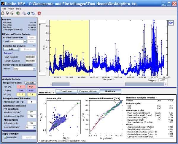

- a data file will also be produced which can easily be imported to other programs, below is a screenshot of Kubios HRV, filled with data from Run.GPS
[1]Kubios HRV, see http://kubios.uku.fi/
