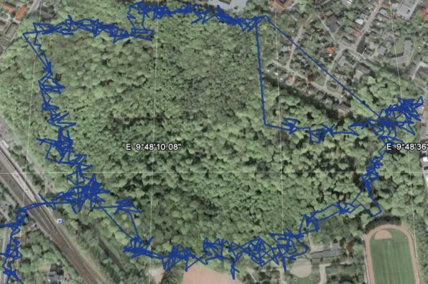

JohnnyE 04.06.2009 11:20:41 UTC
sind das die rohdaten, die du exportiert hast und dann in google earth anzeigen lässt?
im prinzip würd ich sagen du spielst mal ein bisschen an der glättung rum (in den run.gsp-einstellungen), aber grade die rechte obere ecke deiner route lässt doch auf empfangsprobleme schließen.
Timbo-1981 30.05.2009 22:38:50 UTC
Ich war heute laufen - nur ne kleine Runde - aber mein O2 XDA Orbit hat einen Zick-Zack-Kurs aufgezeichnet, sodas ich laut Run.GPS 21 KM gelaufen bin.
Woran kann das liegen? Der GPS-Empfang (DOP) lag bei bummelig 2,5, also war er gut.
Finde ich sehr komisch, im Auto hat das aufzeichnen sehr gut geklappt. Kann es an den Laufbewegungen liegen? Hatte das Handy nämlich in der Hand.
Vielen Dank für Eure Antworten,
Timbo-1981
