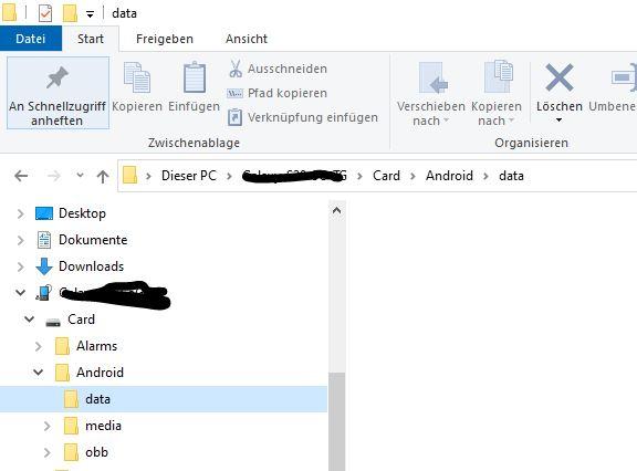

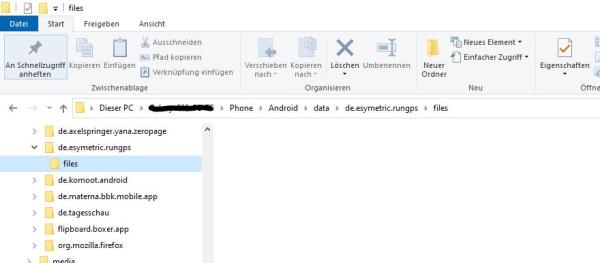

wie Joe-Martens-61 schon beschireben hat, kann mal nicht mehr auf die Verzeichnise unter /sdcard/android/data zugreifen. Dies ist scheinbar eine Funktion von Android genannt "Scoped Storage". Eigentlich sollte dies erst ab Android 11 greifen, scheinbar tritt derEffekt aber auch schon beim Android 10 auf. Bei meinem Galaxy S20 5G mit Android 10 und ONE-UI 3.0 habe ich den selben Effekt. Ich wollte meine Trainingsaufzeichungen vom alten S7 auf das neue übertragen und habe nur leere Ordner gefunden. Sowohl auf dem interen als auch auf dem externen Speicher. Ich habe dann die SD-Card an den PC gehangen und die Daten eingespielt, leider auch ohne Erfolg.
ibt es seitens des Supports schon ein Lösung für das Android-Problem? Bind gern bereit weiter Informationen zu liefern.
MFG
Update: Die Daten sind nach dem dirkten Übertragen auf die SCARD doh verfügbar.

im Mobil im Verzeichnis
Android/Data/de.esymetricrungps_uv_pro_full/files/run.gps/routes
waren bei allen Androidversionen immer die
gpx Tracks abgelegt. Nach Installation des neusten Android Update UI 3 ist das Verzeichnis oben bis Data noch sichtbar, doch kann ich dort weder reinschreiben, noch einen neuen Ordner anlegen. Ist das ein Fehler in Android? Gibt es eine neue RUN-GPD Version? Ich sehe noch alte Tracks, die ich in dem genannten langen Verzeichnispfad vor Wochen abgelegt habe, wenn ich in RUN.GPS nach Route Navigieren gehe, sehe aber wie gesagt im Dateimanager das Verzeichnis oben nicht mehr....und kann dementsprechend keine neuen Tracks dort reinkopieren.
Haben Sie eine Idee, was ich machen kann? Neuinstallation von RUN.GPS bringt nix neues. Oder kann ich das Verzeichnis selber einstellen, wo die gpx tracks liegen?
