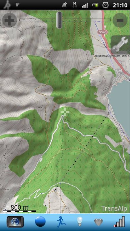

Kardaman 24.02.2012 21:20:31 UTC geändert am 24.02.2012 21:21:08 UTC
Hallo
Ist es möglich im Online Routenplaner einen selbst erstellten Run.GPS Atlas als Kartenbasis für die Planung zu verwenden?
Weil Mapnik (OSM) keine Höhenlinien und kein Schummering hat, OpenCycleMap nicht mehr richtig funktioniert und darin viele Details fehlen (Lifte, Hütten...) habe ich mir eine eigene Karte erstellt (Mapnik + Höhenlinien + Schummering).
In RunGPS funktioniert das einwandfrei.
Kann ich diese Karte bitte auch im Routenplaner verwenden?
Danke
[1]eigeneKarte
