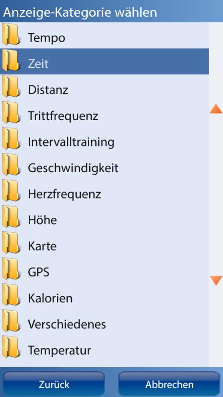

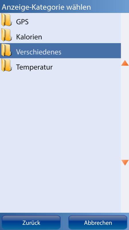

Oh man, bin ich blöd. Hab den Screenshot vorhin schon gemacht, aber vergessen anzuhängen.
Also auf Nr. 1 sieht man den Fehler und bei Nr. 2 ist der gewünschte Screenshot mit Tempo oben nach dem Workaround mit dem drehen.

Könntest du vielleicht noch einen Screenshot/ Bild von deiner Kategorien-Auswahl schicken, wenn möglichst viele Kategorien zu sehen sind (also die Kategorie "Tempo" ganz oben ist).
Juhu, schon mal ein Teilerfolg!!! Wenn ich das Display drehe funktioniert es wirklich wieder. Das ich darauf nicht selber gekommen bin ... Hochkant bleibt das Problem aber bestehen. Ich habe auch versucht die DPI von den Standart 320 auf 280 und 240 zu ändern, allerdings ändert sich in run.gps nichts im Aussehen und auch das Problem bleibt weiterhin bestehen.

Also, ich habe meinen heutigen Tag damit verbracht 4 mal mein S3 komplett neu zu machen. Jedes mal funktionierte run.gps erst ohne Probleme, aber nach 1-2 Stunden steckte der Kategoriebildschirm wieder mit nur den 4 Kategorien fest.
Installiert ist die aktuelle Pro Trial aus dem Play Store Vers. 2.8.4b Build 3343. Installiert hatte ich heute viele Android Versionen immer mit dem gleichen Problem. Aktuell habe ich die CyanogenMod Version 11-20140729 Nightly i9300 drauf. Es handelt sich hierbei um Android 4.4.4. Es ist zwar ein Custom Rom, aber bei so vielen Cyanogen-Nutzern und so vielen run.gps Nutzern kann ich mir nicht vorstellen, das ich der einzige mit einer Custom bin.
Ausschließen kann ich, dass ich es nicht gebacken bekomme die Kategorien richtig zu ziehen, da ich sie ja am Anfang alle sehe und auch benutzen kann.
Blöder weise kann ich das Problem immer nur dadurch lösen, das Handy komplett neu zu machen. Ein Daten löschen oder denistallieren bringt leider nichts. Auch das Löschen der Daten unter /sdcard/run.gps nach der Installation und darauffolgender neuinstallation sort nicht dafür, dass das Problem wieder kurzzeitig verschwunden ist.
