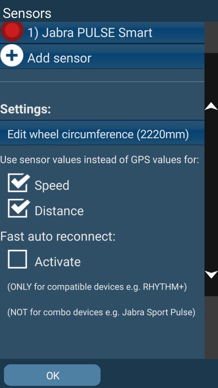

Prinzipiell kann hier die neue Funktion "Fast auto reconnect" helfen (seit Run.GPS 3.1.7). Diese sollte *deaktiviert* sein. Über diese Funktion ist es z.B. möglich, den "Jabra Sport Pulse" als Pulsmesser zu verbinden (und gleichzeitig mit einer anderen App zum Musk hören).
Falls die Fitbit Charge HR aber keine Standard-HR-Characteristik verwendet, hilft das auch nicht. So scheint es auch tatsächlich zu sein, wie z.B. hier bestätigt wird:
