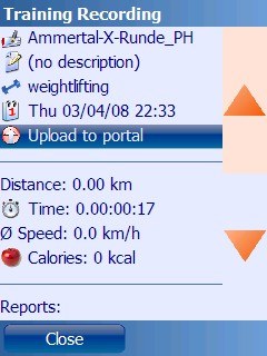

Loellipop 05.04.2008 20:38:01 UTC
Beim erneuten Laden haben sich die Trainingsdaten verdoppelt
Vor dem Upload wollte ich gerade dem Training noch eine Beschreibung hinzufügen und habe es neu geladen, woraufhin sich sämtliche aufgezeichneten Werte einfach verdoppelt haben, wie konnte das geschehen, sowas würde ich natürlich gerne vermeiden?
