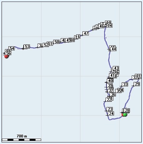

Tom 02.02.2009 14:31:09 UTC
Hallo Dieter,
die Pausenerkennung wird mit der aktuellen Version 2.3.1 korrekt funktionieren (wurde getestet und für gut befunden).
Im Web sieht der Fall allerdings noch anders aus, weil hier die Pausen-Detektion nochmals durchgeführt wird und dafür "5 sec" als Standardwert eingestellt ist.
Da das Problem im Web von der Logik her momentan nicht so einfach zu greifen ist (wir müßten die Pausenzeit mit übergeben und dafür die Datenformate ändern), machen wir erstmal folgendes: im Web gilt ab sofort "30 sec" als Standardwert - damit werden schon mal deutlich weniger Pausen angezeigt.

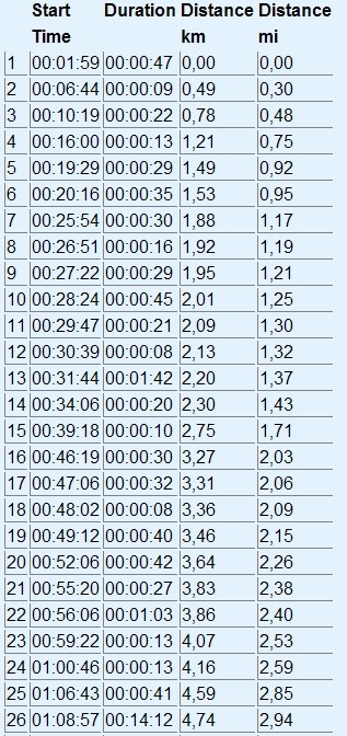

dimaweb 28.12.2008 17:38:52 UTC geändert am 12.01.2009 17:34:59 UTC
Pausen
Hallo Tom,
verwende Version 2.2.8 und habe die Pausen-Erkennung auf 180s stehen und trotzdem werden beim Wandern Pausen von nur ein paar Sekunden angezeigt. Macht den Track eigentlich unkenntlich in seiner Darstellung!
Verwende immer noch meinen Medion 95000. Habe jetzt die neue Beta-Version 2.3.0 geladen, aber das Problem ist geblieben.
Hoffe Du kannst mir helfen.
Dieter

Tom 19.08.2008 18:20:46 UTC
Beim Wandern spielt oft die "Static Navigation" eine Rolle: das Signal bleibt für ein paar Sekunden statisch und springt dann.
Für die 2.2.7 wäre folgendes im Gespräch: minimale Dauer einer Pause soll festgelegt werden können. Dann kann man den Wert für Wandern einfach auif 60 s hochsetzen und hat damit das Problem nicht mehr.
