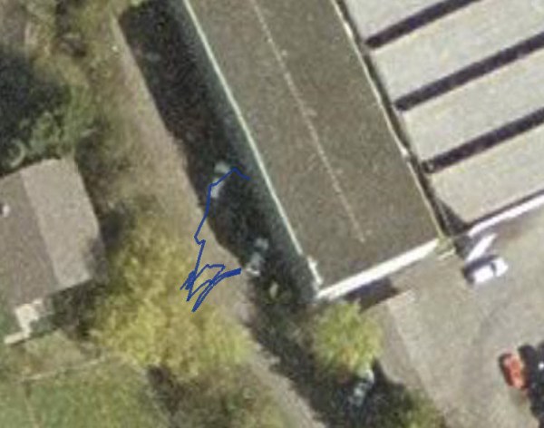

tinu 03.02.2009 16:55:59 UTC
YES! Es funktioniert!
Hallo Robert,
Nun habe ich es endlich geschafft, die static navigation loszuwerden.
Mit dem Tool "SirfTech" hat das nun endlich geklappt.
Das angehängte Bild zeigt den aufgezeichneten Weg, der Empfänger lag dabei auf dem Bürotisch.
Danke für die Hilfe!
Gruss, Martin

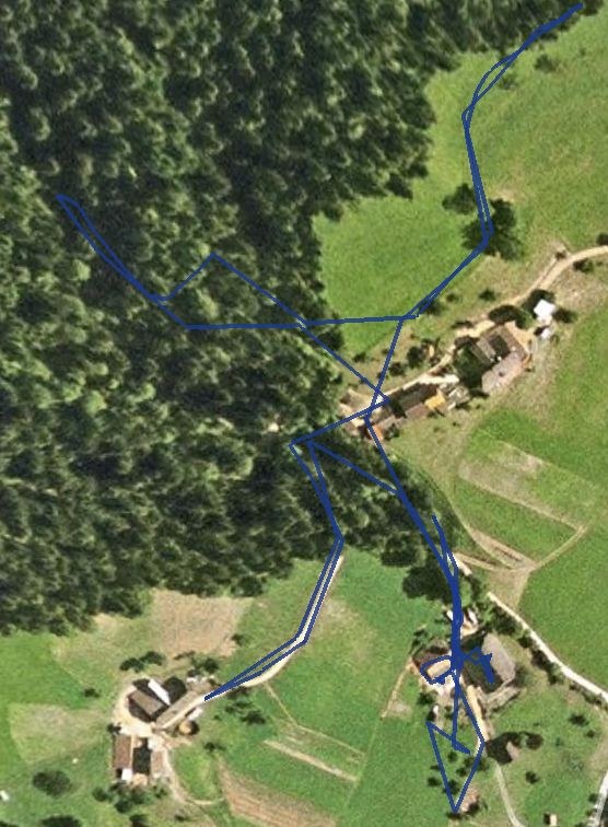

Problem mit Minimalgeschwindigkeit
Ich teste momentan Run.GPS Trainer UV Pro auf einem HP iPAQ 2490 in Kombination mit TomTom Wireless GPS MKII.
Dabei bin ich auf folgendes Problem gestossen:
Bei Geschwindigkeit kleiner ca. 4km/h wird die kontinuierliche Aufzeichnung unterbrochen und eine Pause eingefügt.
Beim Spazieren einen steilen Weg hinauf ist es jedoch ziemlich anstrengend, über den geschätzten 4km/h zu bleiben.
Lässt sich diese Limite irgendwie wegkonfigurieren, so dass unabhängig von der Minimalgeschwindigkeit die Route kontinuierlich aufgezeichnet wird?
Muss ich auf ein anderes Tool ausweichen?
Ziel: ich will meine Tracks in Google Earth sichtbar machen.
Gruss, Martin
Edit: die aufgezeichnete Strecke sieht dann in etwa wie im angehängten Bild aus. Die GPS Empfangsqualität ist NICHT das Problem, die GPS Dilution (DOP) war durchgängig besser als 4.
