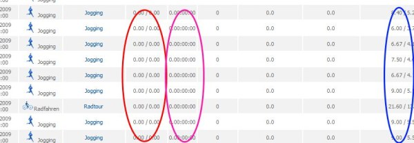

Kann sich denn kein Mitarbeiter des Betreibers mal diesem Problem widmen? Also noch einmal: Es geht um die Kilometer- und Zeitangaben im Trainingsprotokoll. Dort sind bei manuellen Trainingseinträgen nur Nullen zu sehen. Die Geschwindigkeit wird komischerweise korrekt angezeigt.

Also im Trainingsprotokoll sehe ich wieder keine Distanzen, alles steht auf "0.00" :-( In der Gesamtwertung fließen die manuellen Einträge aber komischerweise mit ein. Bitte mal prüfen! Thx.

admin 09.06.2009 11:40:53 UTC
Ojeoje ... das war ein rein technischer Fehler.
Warum? Auf GPS-Sport sind mittlerweile so viele Trainingseinheiten, dass wir vom INT-Datentyp für verschiedene Berechnungen auf den LONG-Datentyp (64bit) umstellen mussten. Dabei hat sich der Fehler eingeschlichen. Sollte jetzt aber behoben sein.
