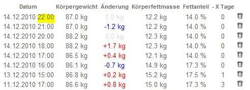

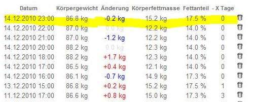

dorphin 15.12.2010 07:08:39 UTC
Habe gestern abend mehrere gewichte eingegeben und ein screenshot gemacht. heute morgen habe ich geschaut und es fehlt wieder der letzte Wert. Und der war nicht gleich! s.Screenshots.
[1]gestern abend
[2]heute morgen
dorphin 14.12.2010 16:25:36 UTC geändert am 14.12.2010 16:26:05 UTC
Ich wiege eigentlich jeden morgen mal mehr oder weniger, also zumindest nach der Kommastelle oder wird da etwa aufgerundet? Der Bodyfett-Wert ist aber auch immer anders. Ich kann mir das nur schwer vorstellen das ich 10 Tage exakt das gleiche gewogen haben soll und den gleiche BF-Wert hatte.
Ich kann ja mal ein paar gefakte Werte eingeben, mal kucken was passiert.:-)
admin 14.12.2010 09:35:32 UTC
Ich denke ich weiss jetzt was das Problem ist: es gibt eine Vereinfachungsfunktion, welche bewirkt, dass gleiche Einträge gelöscht werden, um die Tabellen nicht zu lang werden zu lassen.
z.B.
15.12. 80kg
14.12. 80kg
13.12. 80kg
12.12. 81kg
würde vereinfacht zu
15.12. 80kg
13.12. 80kg
12.12. 81kg
weil sich das Gewicht in dem Zeitraum 13. - 15. nicht geändert hat.
