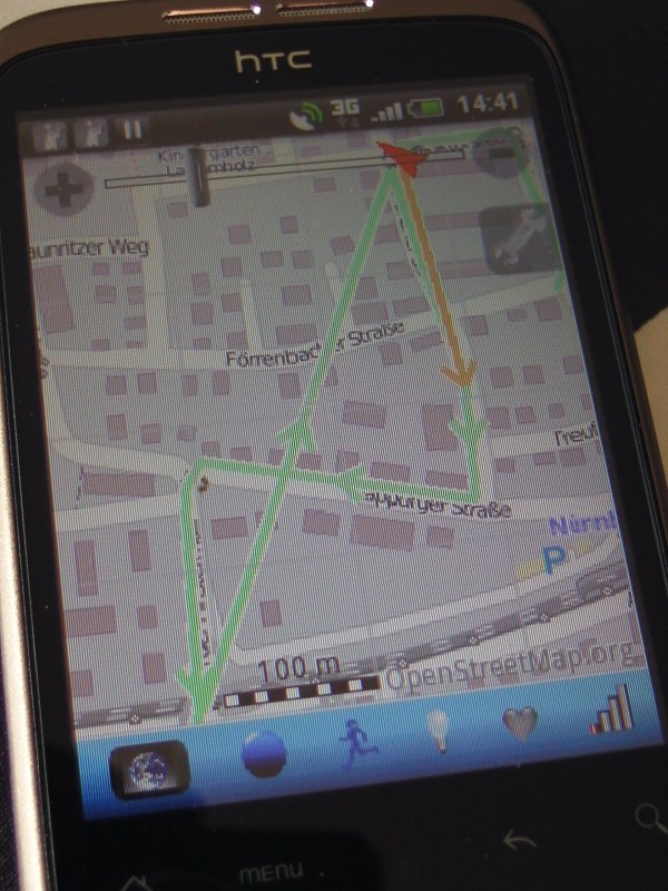

admin 01.02.2011 10:41:41 UTC
ich habe deine Route aus dem Routenplaner bei mir importiert - bei mir ist kein Artefakt aufgetaucht (siehe Screenshot). Ich habe die Route direkt über den "Download"-Warenkorb aus dem Web in Run.GPS übernommen, also ohne vorher eine Datei zu speichern.
Seltsam.
Kannst Du mir mal ein GPX, bei dem der Fehler auftritt, per Email schicken (info AT rungps.net). Vielleicht liegt's ja an der Zwischenspeicherung (Encoding?).
Haben noch andere Nutzer Probleme mit "Artefakten" (Phantomstrecken) in ihren Routen?

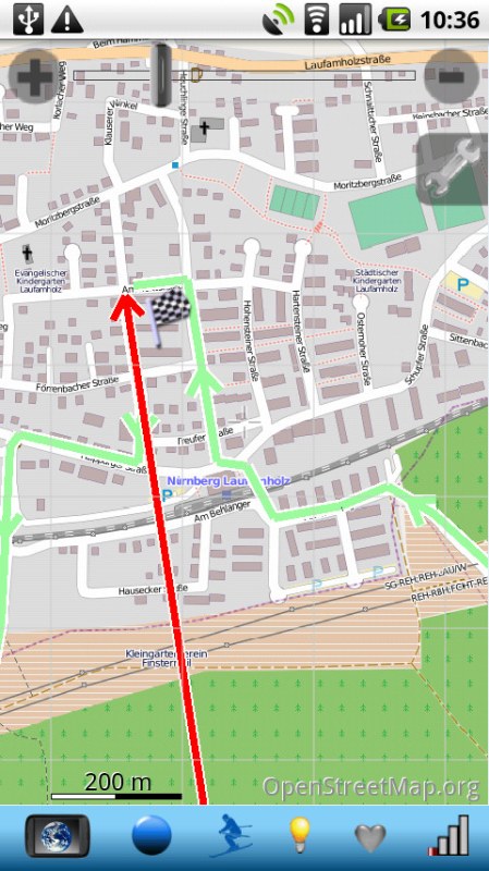

1) Ich werde es noch mit mehreren Routen probieren. Die eine aus dem Run.GPS Routenplaner hatte das Gleiche Problem. siehe Bild 2
EDIT: Eine Route von GPSies und 2 Routen aus Run.GPS Routenplaner und immer ein Stück Phantomroute.

Kardamom 30.01.2011 14:01:28 UTC geändert am 30.01.2011 14:44:09 UTC
Hallo

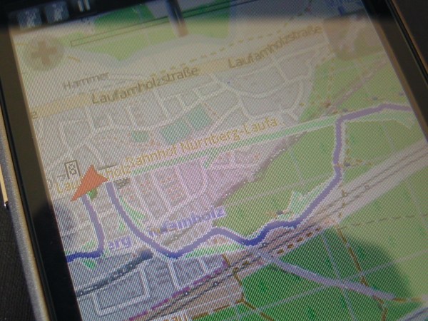

Ich habe seit ein paar Tagen die 14-Tage Testversion (Pro 2.3.8) auf einem HTC Wildfire mit Android 2.2.1 installiert.
Ich habe einige Merkwürdigkeiten festgestellt.
1. Beim Import eines GPX Tracks (mit GPSies erstellt) wird vom letzten Trackpunkt noch eine Verbindungslinie zu irgendeinem anderen Trackpunkte erzeugt, der im Original nicht drin ist.
Siehe Bild
Grüne Linie zwischen rotem Pfeil waagrecht nach rechts. Blaue Linie ist die eigentliche Route von rechts kommend
2. Ich habe mich dann diese Route navigieren lassen und gleichzeitig aufgezeichnet. Mittendrin hat das Handy dann für ca. 1km kein Signal gehabt (warum auch immer, vielleicht hohe Bäume). Run.GPS zeigt dann eine gerade Linie zwischen dem letzten Trackpunkt vor dem GPS "Ausfall" und dem nächsten GPS Signalpunkt. Diese Strecke wird aber nicht als Länge mitberechnet. So ist dann am Ende die Strecke nur ca. 9km lang (siehe mein Upload), obwohl sie knapp über 10km ist. Ein Upload des exporierten GPX Files zu GPSies zeigt dann auch richtig um die 10km.

PS.: Habe nun die Strecke mit dem Run.GPS Routenplaner erstellt und auf Handy geladen (GPX). Jetzt ist die Phantomlinie woanders (siehe Bild 2), aber trotzdem noch da. Die Route liegt in meinem Profil.
[1]Phantomroutenabschnitt
[2]Phantomlinie 2
