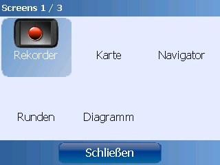

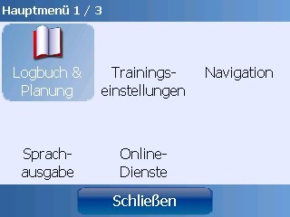

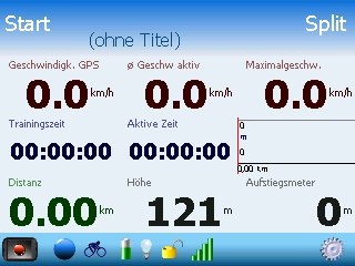

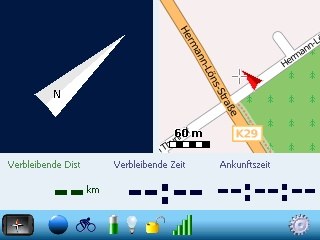

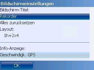

Seit dem Update auf 2.2.7 Build 1247 habe ich folgendes Problem:
Wenn ich einmal in den Layout Änderungsdialog gehe, dann ist die Darstellung danach völlig kaputt. In den Menüs werden keine Icons angezeigt (ausser für den aktiven Eintrag) und in den ganzen Ansichten fehlt alles mögliche.
Im Änderungsdialog fällt schon auf, dass die Voransichten nicht mehr angezeigt werden. (Siehe Bilder)
Irgend eine Idee, was das sein könnte?
Ich benutze einen ASUS MyPal A696 mit WM6. Bisher lief Run.GPS immer ohne Probleme.
Übrigens: Es wäre klasse, wenn der Layout Änderungsdialog einen "Abbruch" Button bekommen würde. Würde ungemein helfen, wenn man ausversehen ein anderes Layout eingestellt hat.
Gruß,
Markus
Edit: Habe gerade festgestellt, dass das nicht bei allen Ansichten passiert. In der Recorder Ansicht und der Karte funktioniert es. In der Navigator-Ansicht kommt der obige Fehler. Danach gehen dann auch die Recorder Ansicht und die Karte nicht mehr.
