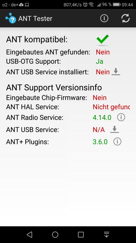

Nachdem ich nun nahezu alles was mit ANT zu tun hat installiert habe, bin ich auch zu dem Schluss gekommen....
Vermutlich sagt der ANT-Tester in der zweiten Zeile (Screenshot unten), bei "Eingebautes ANT gefunden" mit "Nein" genau das....

hob 27.10.2017 21:36:07 UTC
Das Gerät hat kein eingebautes ANT.
ANT wird mit entsprechendem USB OTG Adapter unterstützt, aber dazu musst du ein USB Dongle an dein Handy anstecken.
Habe heute leider die selbe Erfahrung mit einem brandneuen Pixel2 gemacht.
bird_kn 10.10.2017 14:00:29 UTC
Du brauchst auf jeden Fall den ANT HAL Service. (Hardware Abstraction Layer).
Sollte es irgendwo im Playstore geben.
